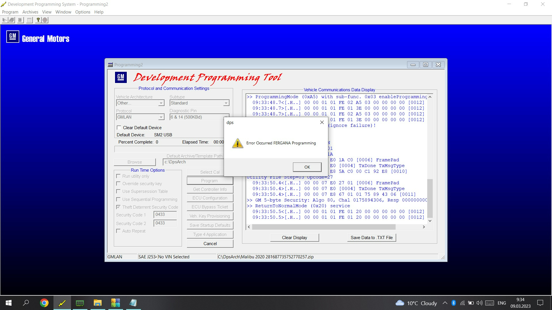

Help me I have such an error when writing ecu Acdelco E80
Utility File Step=01 Opcode=01
Utility File Step=02 Opcode=1A
  09:33:50.4<[.H..] 00 00 07 E0 1A C0 [0006] FramePad
  09:33:50.4>[.H..] 00 00 07 E0 [0004] TxDone TxMsgType
  09:33:50.4>[.H..] 00 00 07 E8 5A C0 00 C1 92 E8 [0010]
Utility File Step=03 Opcode=27
  09:33:50.4<[.H..] 00 00 07 E0 27 01 [0006] FramePad
  09:33:50.4>[.H..] 00 00 07 E8 67 01 01 75 89 43 06 [0011]
>> GM 5-byte Security: Algo 80, Chal 0175894306, Resp 0000000000 >> Status Invalid Prefix
>> ReturnToNormalMode (0x20) service
  09:33:50.5<[.H..] 00 00 01 01 FE 01 20 00 00 00 00 00 [0012] FramePad
  09:33:50.5>[.H..] 00 00 01 01 FE 01 20 00 00 00 00 00 [0012] TxMsgType
log.Txt

  • The issue is you're using DPS v4.48, which has an issue when generating the 5-byte seed key. Use DPS 4.46.
You are trying to send Security Code but ECM awaiting for KEY
33 minutes ago, _mrv_ said:
Вы пытаетесь отправить код безопасности, но ЕСМ ожидает КЛЮЧ
same problem without code
3 minutes ago, Troy said:
Проблема в том, что вы используете DPS v4.48, в котором возникает проблема при создании 5-байтового начального ключа. Используйте ДПС 4.46.
thank you very much i will try
You should try DPS4.46, 4.48 cannot generate 5 byte seed
6 minutes ago, smu777 said:
Вы должны попробовать DPS4.46, 4.48 не может генерировать 5-байтовое начальное число
well, there was no time yet, I'll try to say
Try this KEY: 1A 67 E6 63 AE
On 09.03.2023 at 17:45, _mrv_ said:
Попробуйте этот КЛЮЧ: 1A 67 E6 63 AE
Спасибо 4.46 прошил
